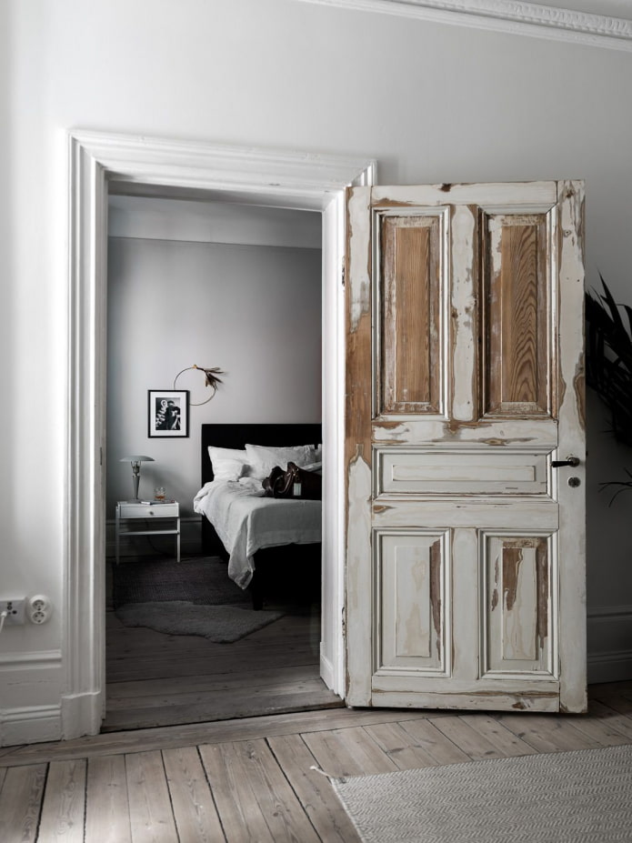

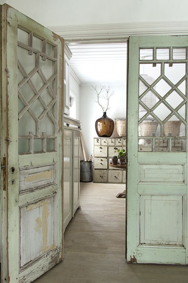

Окрашивание под старину
Вариант для смелых и творческих людей, поскольку готовое изделие должно органично вписываться в интерьер. Оно будет выразительно смотреться на фоне идеального ремонта в скандинавском или эко-стиле, а также в помещении с нотками бохо и шебби-шик.
Подготовьте поверхность, обезжирив, зашкурив и загрунтовав.
Окрасьте полотно в тёмный или светлый цвет.
Натрите участки с будущими потертостями свечой.
Окрасьте дверь в контрастный предыдущему оттенок.
Прошкурьте места, покрытые парафином, мелкозернистой наждачной бумагой.
Также вы можете использовать для искусственного состаривания метод сухой кисти или кракелюрный лак.

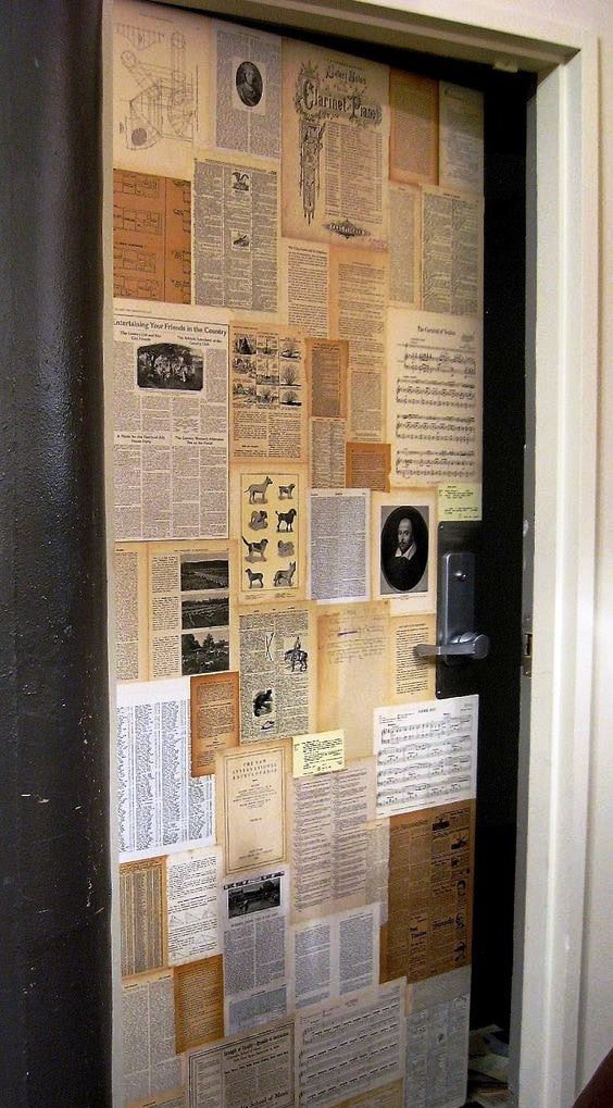

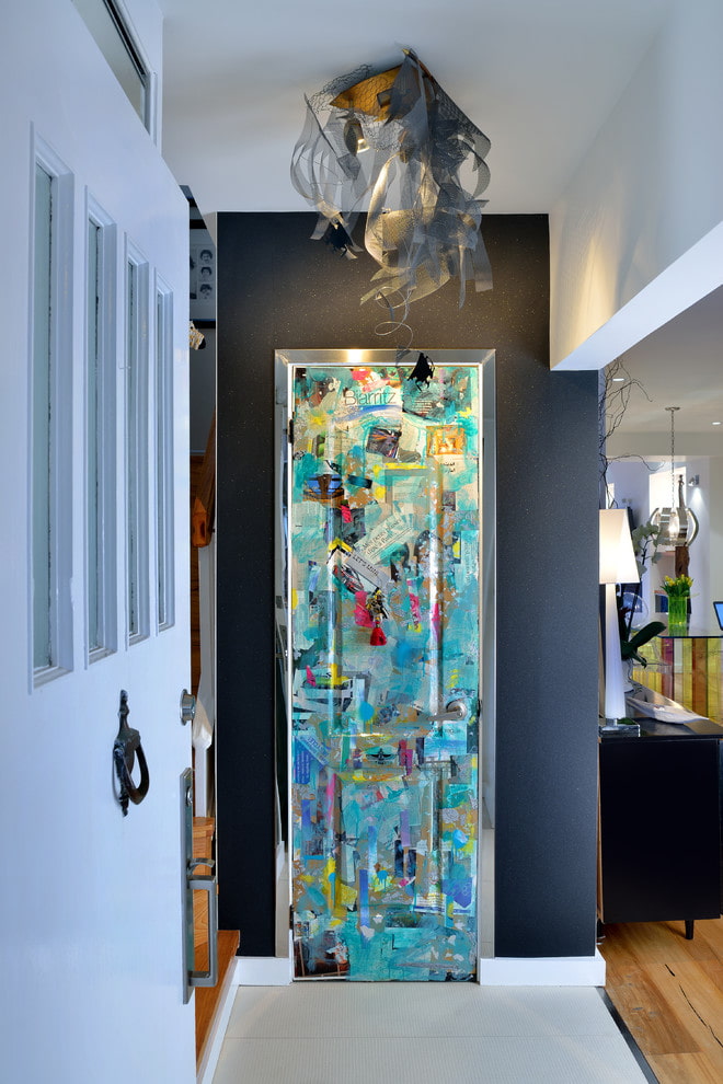

Декупаж
С помощью этой техники дверь можно превратить в настоящее произведение искусства. Цветочный декор, составленный из салфеток и закреплённый клеем, знаком всем. Но цветы не всегда вписываются в современный интерьер и больше подходят для тематических помещений в стиле кантри и прованс.
Для украшения можно использовать страницы из книг, ноты, фотографии, географические карты. Коллаж привлечёт всеобщее внимание и заменит настенную картину. Техники можно смешивать, добавляя краску и рельефные детали, которые превратят скромное полотно в арт-объект. Идеально для интерьера в стиле фьюжн.

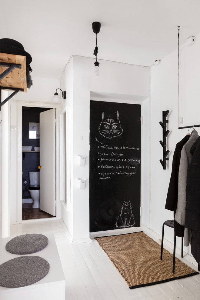

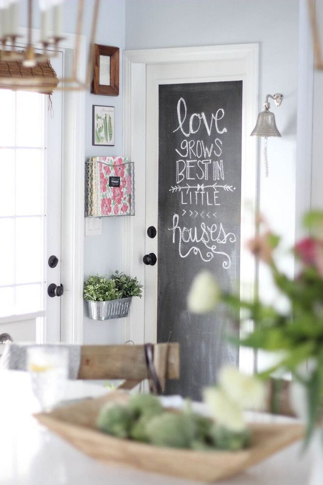

Меловая доска
Отличная идея не только для детской, но и для кухни, гостиной и спальни. На грифельной двери можно рисовать изображения, учиться писать (вариант для малышей), оставлять позитивные послания, составлять меню или список покупок.
Для оформления единственного изделия хватит одной банки краски для школьных досок. Стоимость её высока, поэтому вы можете изготовить состав самостоятельно, смешав чёрную акриловую краску с небольшим количеством сухой строительной смеси (сгодится шпаклёвка, плиточный клей или затирка для плитки). Для более прочного и износостойкого покрытия понадобится два слоя.

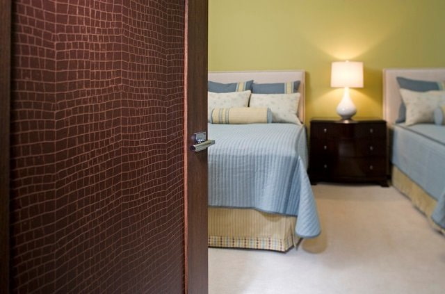

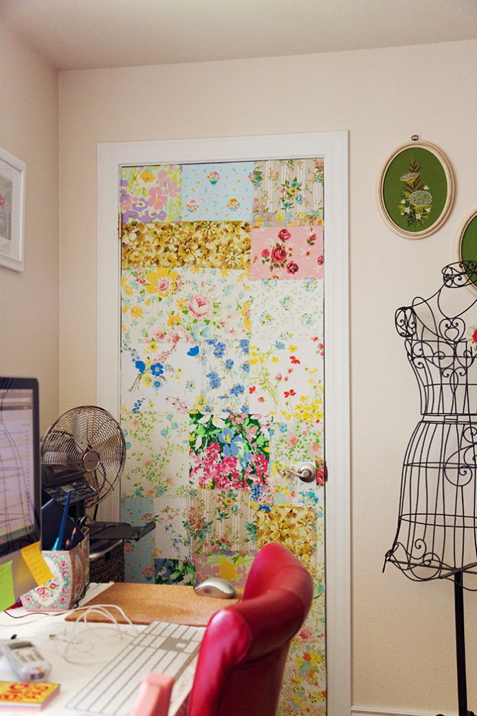

Ткань
Если вы любите рукоделие, то почему бы не отразить своё увлечение в окружающей обстановке? С помощью лоскутков ткани вы можете составить композицию в стиле пэчворк, которая будет выглядеть как мягкое одеяло и тем самым придаст комнате уюта.
Вместо хлопковой материи вы можете использовать заменитель кожи: это отличный способ добавить интерьеру нотку роскоши. Кожзам продаётся в хозяйственных и строительных гипермаркетах, а также магазинах тканей. Перед покупкой клея обязательно прочитайте инструкцию на упаковке, где будет указано, для каких материалов он подходит.
