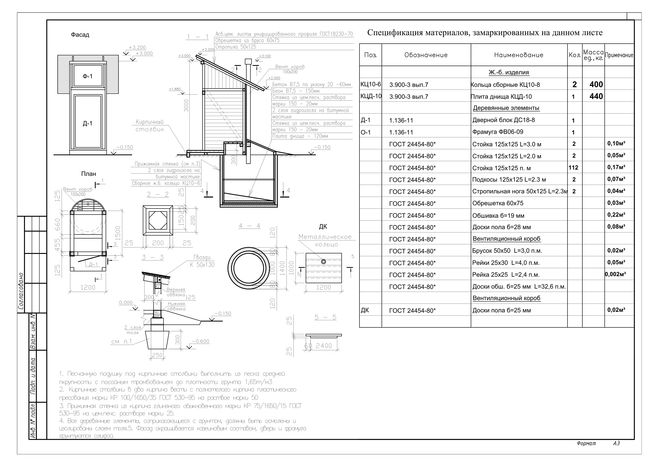

Все зависит от бюджета собственника дачного участка, существующих ограничениях в размерах дачного участка, подъезда к участку. Подъезд к дачному участку необходим при установке биотуалета, который необходимо обслуживать хотя-бы раз в месяц, а стоимость биотуалета составляет примерно 40-60000 рублей и обслуживание около 1000-1500 рублей за один раз. Возможно установить биотуалет компостирующий, который состоит из 4 секций и со временем компостирования возможно использовать содержимое в качастве удобрения и такой компостирующий биотуалет стоит в пределах 150000-180000 рублей ( в зависимости от производителя). При скромном бюджете проще сделать обычный туалет с выгребной ямой, который представлен на рисунке
