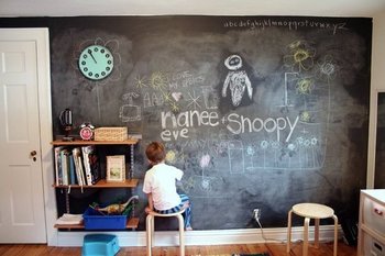

Грифельные краски создают покрытие, на котором можно рисовать. Фактура поверхности позволяет не только наносить на неё рисунки различными материалами, но и удалять «художества» при необходимости.
