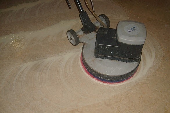

- 92ee6c6b60cd17f2abe4b443aef56b82.jpg (59.61 КБ) 5832 просмотра

процесс шлифовки и пропитки мраморного пола достаточно сложный. Однако, сделать его самостоятельно вполне по силам. Сначала нужно запастить необходимыми оборудованием и материалами: шлифовальной машиной, наждачной бумагой, мягкой тканью, пемзой, парафином, дрелью с различными насадками, абразивные инструменты, клеем и песком. Далее, обрабатываем мрамор наждачной бумагой, после этого беремся за шлифовальную машину с грубыми абразивами. Снимаем один слой с мрамора. Затем меняем абразивный материал на менее грубый. Проходим по полу еще раз. И третий раз меняем номер абразивного материала и "доводим" пол. В качестве вспомогательных материалов можно использовать пемзу или песок. В конце полируем пол. Для этого понадобится роторная машина. Наносим специальную смесь(пасту для полировки мрамора) на пол и обрабатывает этой машиной. Вот как-то так.

Для полировки мрамора рекомендую использовать порошки из оксида алюминия или кремния, а так же химические кристаллизаторы.
Кристаллизация мраморной поверхности при помощи порошка
Порошок необходимо равномерно распределить по поверхности площадью не более 3-4 кв. метров, смочить водой и пройти войлочным или фетровым кругом. Поверхность предварительно должна быть обработано до номера 800-1500. После необходимо тщательно промыть поверхность водой, - только тогда мы увидим «зеркальный» блеск (при условия качественного выполнения всех предыдущих этапов, не стоит ждать от кристаллизатора чудес, если поверхность подготовлена плохо, то хорошего блеска мы можем и не увидеть).
Какая технология шлифовки и пропитки мраморных полов?
Кристаллизатор необходимо равномерно распылить на поверхности площадью не более 2-х кв. метров, после распределить его по поверхности при помощи металлизированного фетра, после заполировать при помощи белого фетра. Поверхность предварительно должна быть обработана до номера 400-800. Чтобы получить глянцевую поверхность, необходимо удалить остатки с поверхности.
