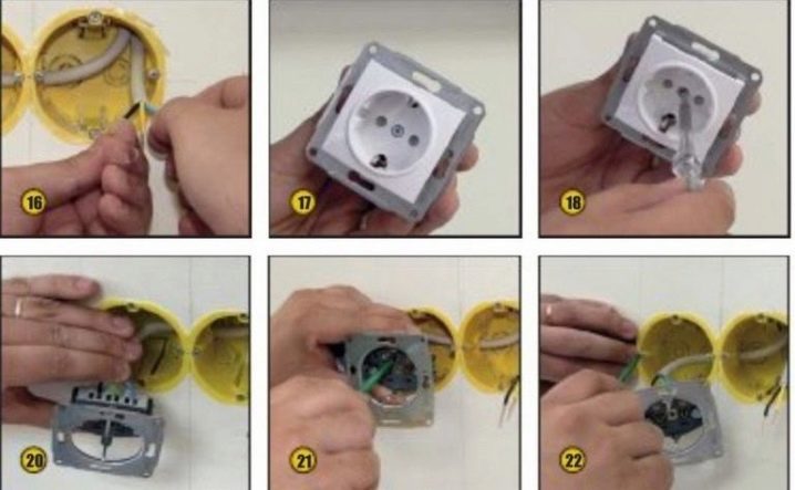

- tonkosti-ustanovki-rozetok-v-gipsokarton-30.jpg (45.49 КБ) 1753 просмотра

Проводить электропроводку внутри конструкции надлежит только в защите электрических проводов от возможных механических воздействий (в гофрорукаве), чтобы свести к минимуму их повреждение при установке либо эксплуатации.
Следует учитывать, что при создании отверстий можно натолкнуться на металлопрофиль, на котором базируется ГКЛ. Чтобы подобное не случилось, используйте мощный магнит. Приложите его к стенке, и ведите вдоль по поверхности, так выясните, имеется ли металлопрофиль за перекрытием.
Если все же произошло соприкасание с металлической конструкцией, то отчаиваться не следует. Поскольку переносить отверстия под розетки в иное место не потребуется. Фрагмент профиля, препятствовавшего работе, обрезается посредством ножниц по железу либо выбивается (загибается) простой стамеской.
