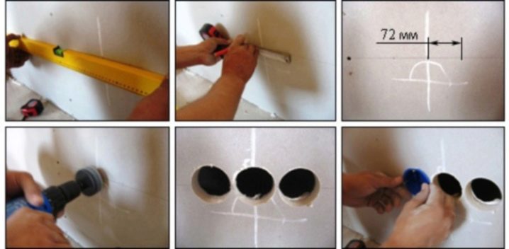

так
- tonkosti-ustanovki-rozetok-v-gipsokarton-15.jpg (32.19 КБ) 4362 просмотра
Как надёжно закрепить розетки и выключатели в стене прихожей "хрущёвки"?
НА ЗАМЕТКУ! Если в этом месте запланирована установка блока розеток, то вертикальные линии размещаем на дистанции 72 мм. Как раз столько требуется, чтобы подрозетники сели как положено, упорной кромкой не накладываясь друг на друга.
