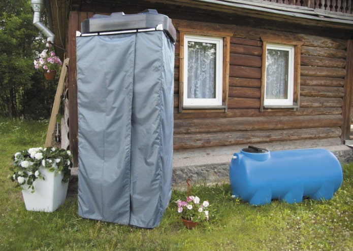

Сегодня в продаже можно встретить и более продвинутые: по сути они представляют собой мобильные кабинки, которые не требуют фундамента, а время, требующееся на их сборку — максимум 15 минут.
Летний душ на даче
В комплекте сборный пластиковый или металлический каркас, непромокаемая шторка, лейка, бак. Принцип работы такого летнего душа ничем не отличается от стационарного, но его можно передвигать или разбирать для удобного хранения зимой.

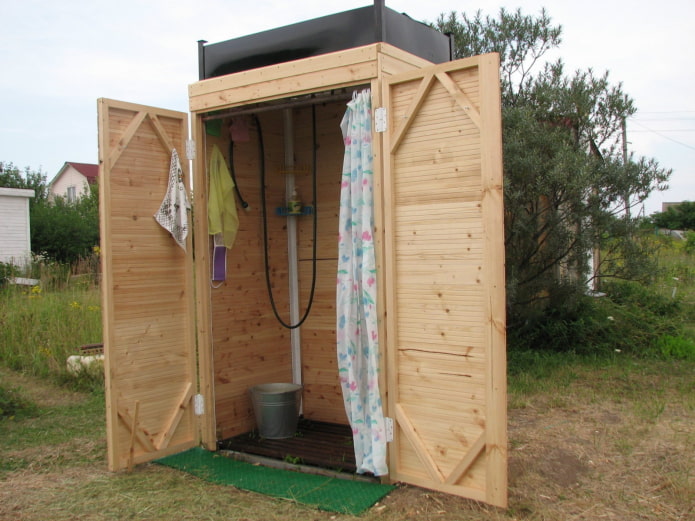

Соорудить стационарный летний душ для дачи можно практически из любых материалов. Наиболее часто встречаются конструкции из древесины, поликарбоната, профнастила, кирпичных или бетонных блоков.
Летний душ на даче
Доски неспроста стали одним из любимых стройматериалов дачников. С одной стороны они экологичные, эстетичные, простые в обработке и недорогие. С другой — капризные. Для использования в «мокрых» зонах деревянный каркас и обшивку обязательно следует обработать пропитками от плесени, грибка и вредителей.
Но если готовы потратить дополнительные средства, силы и время на подготовку, в результате получите долговечный летний душ, отлично вписывающийся в природный ландшафт.

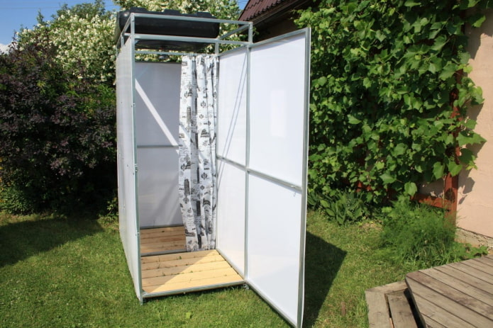

Поликарбонат
Легкий материал с сотовой структурой подобен пластиковым панелям: простой в обработке, дешевый, гидрофобный. Если смотреть с точки зрения практичности, поликарбонат — идеально подходящий вариант для душа. Его преимущества:
Не боится воды.
Легко устанавливается без специальных инструментов.
Листы хорошо гнутся (можно сделать круглую кабину).
Выдерживает температуру от -40 до +120 градусов.
Не боится воды.
Летний душ на даче
Если взглянуть со стороны эстетики, вскрываются недостатки:
Недорогой внешний вид. Пластик не скрыть, хотя если на участке есть теплица из поликарбоната — летний душ будет с ней сочетаться.
Прозрачность. Душевую придется дополнять шторками или вставлять второй слой панелей, чтобы люди внутри были защищены от посторонних взглядов.
Недолговечность. При длительном использовании и нахождении на солнце (последнее требуется чтобы обеспечить в кране нагретую воду) покрытие начинает трескаться, разрушаться.
