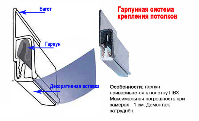

Eсли у вас натяжной потолок закреплён самым распространённым методом на сегодняшний день - гарпунным способом, тогда вам нужно освободить гарпун из профиля и снять полотно натяжного потолка, возможно в какой-то части оторвался гарпун и его необходимо приварить обратно. Гарпун (крючок) является основным элементом, который натягивает полотно, поэтому если вы увидели края, то значит он оторвался...
- 3d4c6f1b0e4d9e094a72dae95c036308.jpg (39.86 КБ) 8081 просмотр

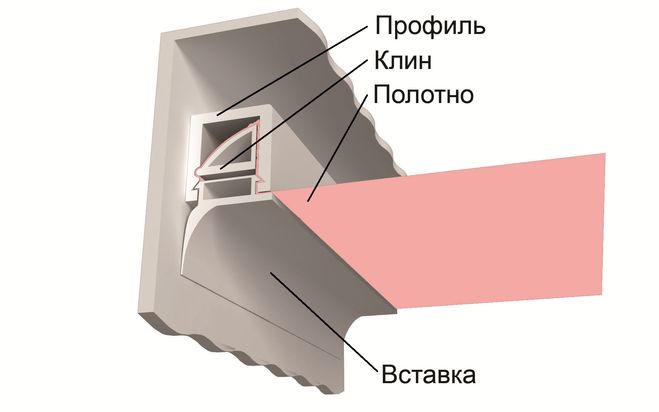

Если же у вас натяжной потолок закреплён клиновидным методом, то тут проблема. Клин практически не возможно демонтировать без повреждения, поэтому тут либо смириться, либо примериться с мыслью, что-то нужно будет испортить - крепление или полотно...
- 8eb5f6569406059d4f868288419e3b69.jpg (18.57 КБ) 8079 просмотров
