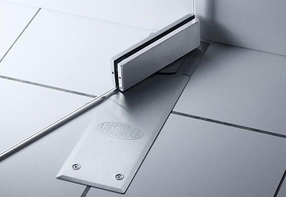

Что касается доводчиков, то они могут быть разной конфигурации. Очень часто применяются напольные утапливаемые. Для таких доводчиков понадобится предварительное штробление пола, для того, чтобы утопить туда устройство с механизмом доводчика.

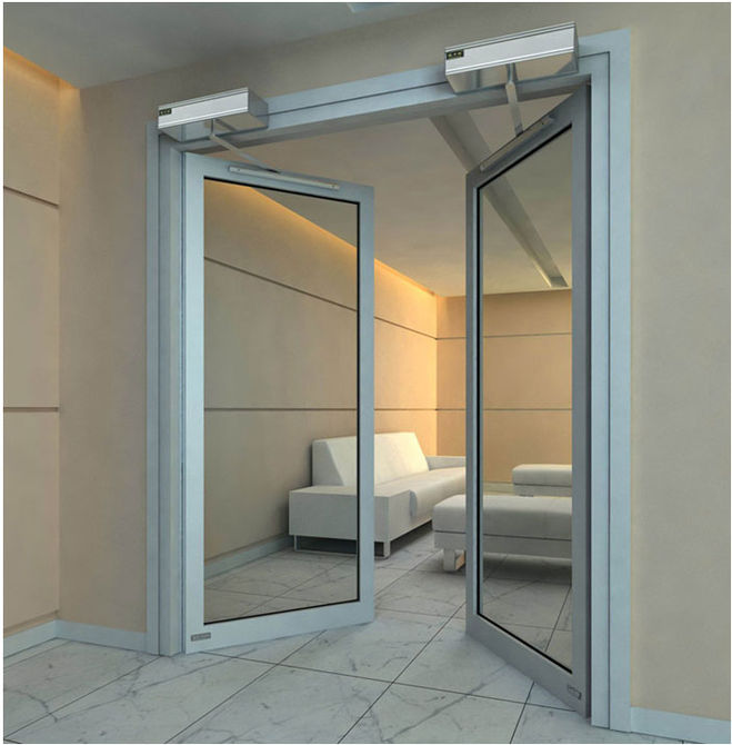

Доводчики могут крепиться так же и в верхнюю перекладину дверной коробки (обратите внимание на фото )
