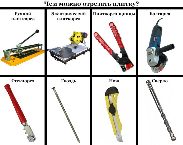

Наверное, самым важным фактором для применения остатков керамической плитки, является наличие рисунка, который нужно выложить такого рода мозаикой.
Лучше всего получается картинка, выполненная из мелких кусочков. Поэтому приготовьте себя к длительной и кропотливой работе.
Плитку, особенно на мелкие кусочки, можно просто откусывать кусачками или даже плоскогубцами. Но нужно делать это аккуратно, чтобы не поцарапать лицевую сторону.
Для резки этого материала обычно используют следующие приспособления:
