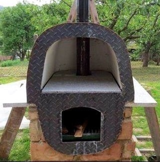

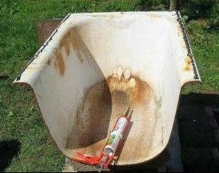

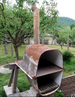

Для постройки печи на даче вполне подойдет чугунная ванна. Такие ванны можно встретить чуть ли не на каждом дачном участке и применяют их, в основном, в качестве резервуаров для воды.
Чтобы изготовить печь из ванны, самое сложное что следует сделать - разрезать ее поперек на две ровные части.
Для этого понадобится болгарка и несколько отрезных кругов по металлу. Главное при резке не спешить и не перегреть металл, иначе чугун может расколоться в не нужном направлении.
Чтобы разделить топку от верхней части печи, нам понадобится толстый (не менее 5мм) кусок металла.
В металлическом листе и верхней половинке ванны вырезаем отверстие для дымохода. Обе половинки с листом между ними фиксируем струбцинами и просверливаем отверстия под крепежные болты. Для герметизации соединения стыки промазываем печным герметиком.
Дымоход закрепляем при помощи сварки, а в нижнюю часть устанавливаем чугунный колесник.
Устанавливаем нашу заготовку на кирпичи, выставляем ее в горизонте и надежно закрепляем, обкладывая кирпичом.
Из металлического листа делаем обрамление для лицевой части печи.
Вырезаем и устанавливаем дверку для топки и шибр для верхней части печи.
Для того, чтобы печь быстро не остывала и удерживала тепло, обмазываем ее глиной и укрепляем стеклотканью.
Наша печь готова и теперь в ней можно готовить домашнюю пищу и даже печь хлеб.
