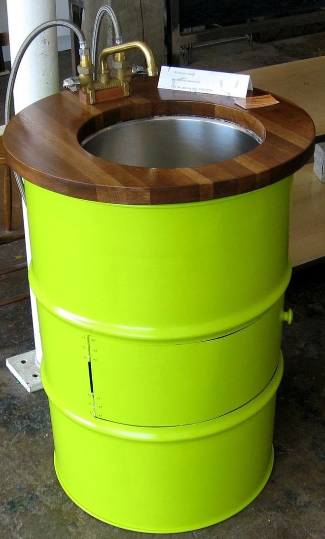

Есть несколько старых бочек, что можно из них сделать.
Как сделать умывальник из старой бочки.

Из старых бочек можно сделать много разных вещей. Первое самое простое изделия, емкость для воды, отрезать верх бочки и все. Раковину для умывальника, отрезать дно у бочки с бортиком размером 10 - 15 сантиметров. Отрезать желательно сваркой чтоб кромка реза была оплавлена, о её не обрежешься. Можно обрезать бочку вдоль, получится раковина под 2 - 3 умывальника.
