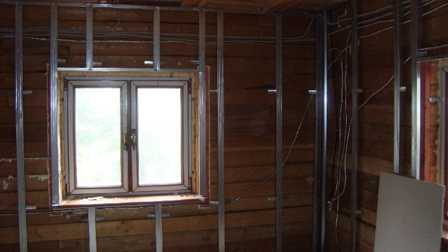

Стены можно зашить гипсокартоном.
Этапы:
Заделка стыков, антисептирование с просушкой.
Каркас, советую из деревянных брусков, бруски с антисептированием.
Бруски устанавливаются по уровню, это и есть выравнивание стен.
К брускам саморезами по дереву крепится гипсокартон, головки саморезов чуть отапливаются.
Проклеивание стыков серпянкой, грунтовка и шпаклёвка, стыков и головок саморезов.
Шлифовка.
Убрали пыль.
Грунтовка.
Просушка.
Шпаклёвка финишной шпаклёвкой.
Просушка и шлифовка.
Грунтовка под обои.
Вариант с гипсокартоном чуть дороже штукатурки.

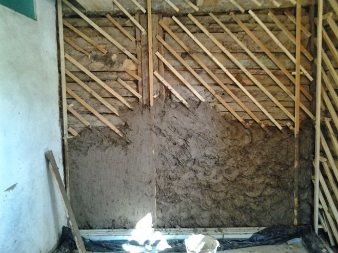

Штукатурка:
Щели, антисептирование.
Дранка на поверхность стены (проверьте как доски держатся).
Маяки.
Обрызг.
Основной слой штукатурки.
Просушка.
Грунтовка.
Шпаклёвка, просушка, шлифовка, грунтовка, просушка и можно клеить обои.

Тут все зависит от того, какой результат Вы преследуете и каким бюджетом располагаете. Дача — сезонное мероприятие. Вряд ли Вы хотите получить оклейку обоями деревянной стены по стандартам евроремонта (идеально ровная стена, прошедшая полную подготовку под поклейку обоями). Для этого пришлось бы обшивать стены гипсокартоном. Тут быстро не получится, все надо делать по технологии.
Но проще всего сделать так: стены в том состоянии, как они есть, заштукатурить не самой дорогой гипсовой штукатуркой, слегка затереть для видимого выравнивания и все — клейте обои на здоровье. Единственное, что обязательно надо сделать — не забыть про антисептик, все-таки деревянные стены. Такие обои продержатся несколько лет, но однозначно меньше десяти.
Хорошие результаты дает выравнивание деревянных стен дранкой или рейками, но только в том случае, если Вы умеете это делать. В противном случае лучше нанять специалиста.
