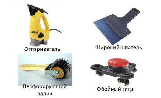

Последний пункт наиболее интересен. Какие же приспособления могут понадобиться в процессе снятия обоев? Вот перечень:
два острых шпателя разного размера;
ведро, вода, моющее средство;
губки, валик, ветошь;
пакеты для сбора мусора;
перчатки;
стремянка;
валик для перфорации, обойный тигр, ножик;
специальные средства для демонтажа обоев/паровой утюг и лоскут ткани.
Набор инструментов может сокращаться или расширяться в зависимости от выбранного способа.
перчатки;
стремянка;
- snyat-staryie-oboi-instrumentyi.jpg (14.28 КБ) 4383 просмотра
