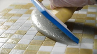

Вот как выглядит процесс нанесения такой затирки
- 212a0b42fee64a884d8f2a3469d21e8c.jpg (22.3 КБ) 2171 просмотр

Вы правы, затирки на основе фурановой смолы устойчивы ко всем химическим кислотам. И ваше беспокойство по ее нанесению оправданно. Такими затирками довольно тяжело работать. Главное здесь, правильно защитить саму плитку. Так, перед затиркой кафель хорошо натирается воском. Этот способ защиты позволить удалить с поверхности плитки затирку не повредив облицовки.
Сама затирка не содержит воды и довольно вязкая. Втирать ее надо резиновым шпателем при этом сильно вдавливая в шов. Выступившая лишняя затирка недолжна на долго оставаться неубранной. Убирают лишнее с помощью горячего пара.
