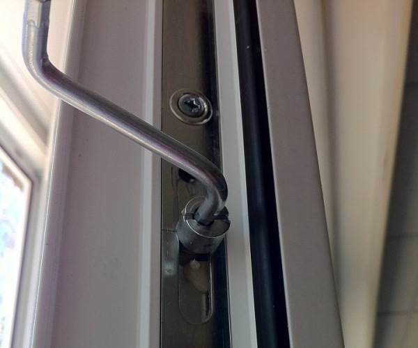

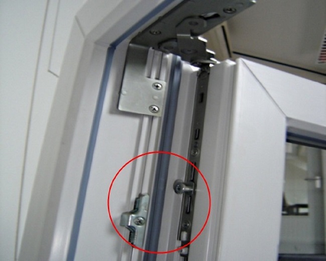

Практически все пластиковые окна комплектуются фурнитурой с возможностью коррекции плотности прижима. Благодаря этому возможно повысить герметичность конструкции в холодное время года, а в летний период обеспечить лучшее проветривание помещения. Постоянное функционирование окна в зимнем режиме тоже нежелательно, так как нагрузка на фурнитуру заметно выше, что приводит к уменьшению ее срока службы. Помимо этого, постоянный плотный прижим створки негативно сказывается на уплотнителе и является причиной его преждевременного износа.
Как устранить сквозняк с окна?
Плотность настраивается при помощи специальных эксцентриков (цапф), которые расположены, как правило, с боковых сторон створки.
Место нахождения эксцентрика также можно определить по ответной планке, находящейся напротив цапфы на раме окна.
Регулировка прижима выполняется следующим образом: В зимнем режиме герметичность должна быть максимальной. Для ее обеспечения эксцентрик при помощи шестигранного ключа (обычно 4 мм) поворачивается по часовой стрелке утолщением к уплотнителю створки. В зависимости от типа фурнитуры утолщение может быть обозначено либо насечкой, либо точкой.
