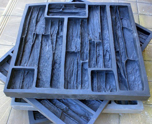

Необходимо приобрести специальные формы для заливки смеси вариантов этих форм огромное количество выбирайте по душе:

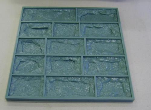

Изготовить силиконовую форму, подробную инструкцию можно загуглить и сделать формы, залить их гипсом и все готово , в принципе несложно

Чтобы сделать силиконовую форму, понадобятся:
2-3 баллона силикона;
кусок панели ПВХ.

Как сделать из силикона форму для искусственного камня
В два раза дешевле, ничуть не хуже: делаем искусственный камень своими руками
Для изготовления силиконовый формы потребуется опалубка. Ее можно сделать из оставшихся от ремонта кусков ПВХ-панелей, пластиковых контейнеров от мороженого и т. п.
