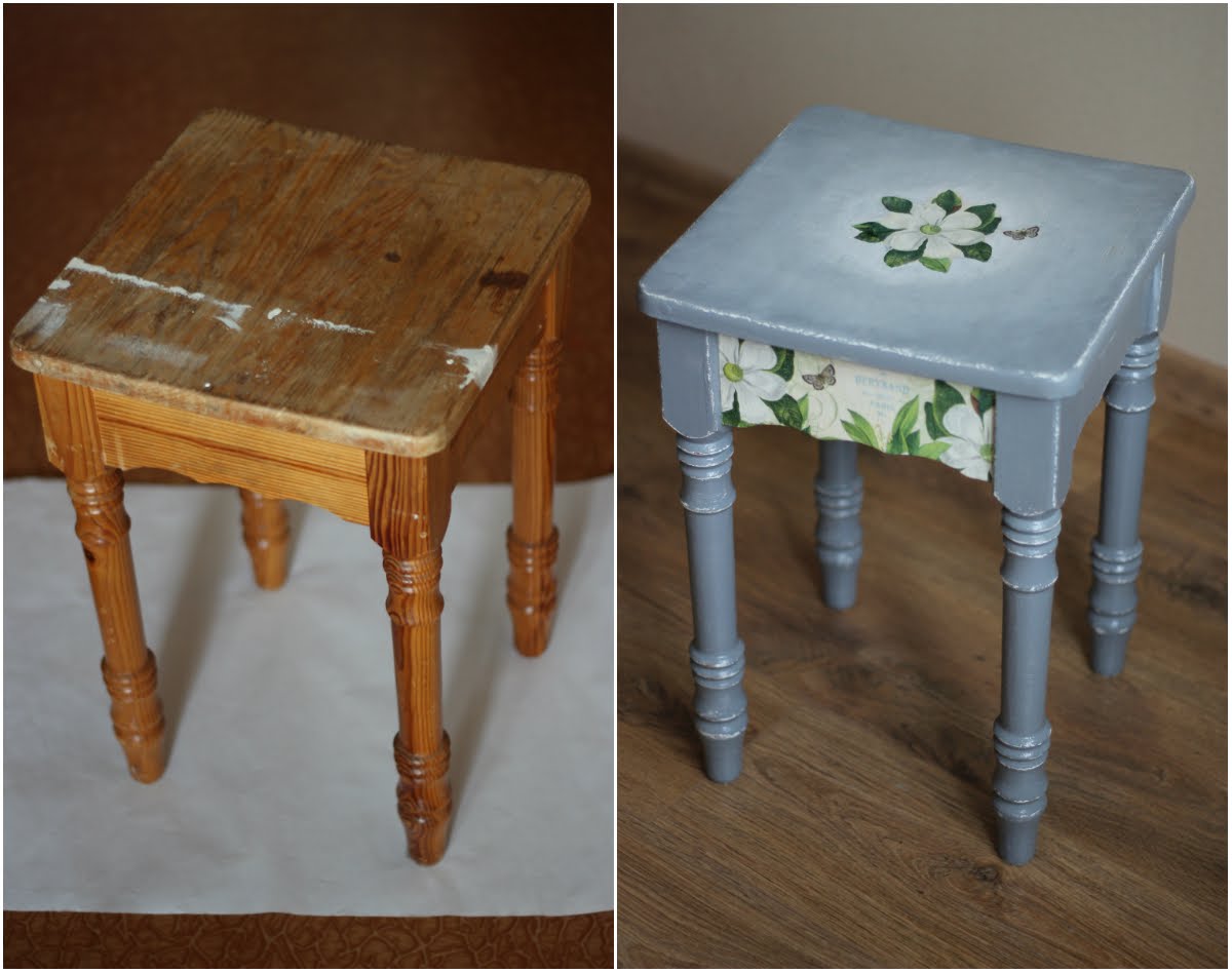

- restavratsii-1.jpg (89.31 КБ) 3526 просмотров

Как обновить мебель из ДСП своими руками – три мастер класса: Разрушение стружечного материала может произойти при перегрузке полок. Вмятина или вырванный кусок плиты будет портить внешний вид и ухудшать эксплуатационные характеристики изделия. Чтобы укрепить место поломки необходимо с помощью стамески очистить вмятину от отслоившейся стружки, зачистить ее наждачной бумагой крупного зерна до гладкости. Убирается вся стружка, которая стала рыхлой из-за повреждения.
В выемку заливается или закладывается эпоксидная смола или холодная сварка. Полный процесс высыхания обоих веществ не превышает 24 часов. Когда вещество застыло можно задекорировать место скола. Обновление мебели с помощью краски и лака. Можно рассмотреть на примере реставрации стола из ДСП своими руками. С помощью наждачной бумаги, шпателя или других средств зачистки нужно снять старый верхний слой покрытия столешницы. При необходимости воспользоваться специализированными грунтовками по дереву. Если на столе есть впадины, необходимо нанести шпатлевку по дереву и дать ей высохнуть. После этого поверхность окрашивается в новый цвет, при необходимости можно нанести краску в несколько слоев с промежуточным высыханием. При необходимости покрыть лаком и дать высохнуть.
Как можно отреставрировать мебель из ДСП и МДФ?
Важно! При снятии сложного неподатливого покрытия можно воспользоваться растворителем или уайт-спиритом. Средство наносится на поверхность губкой на 5-10 минут. Реставрация старой мебели с помощью самоклеящейся пленки. Этот метод начинается также, как и при покраске. Сначала необходимо очистить поверхность от старого покрытия, если пленка уже была наклеена ранее, ее необходимо снять и обезжирить с помощью спирта. Каждая деталь мебели обклеивается пленкой, после чего предмет интерьера готов к эксплуатации. Важно! Для лучшего наклеивания пленки без пузырей, необходимо смачивать поверхность.
