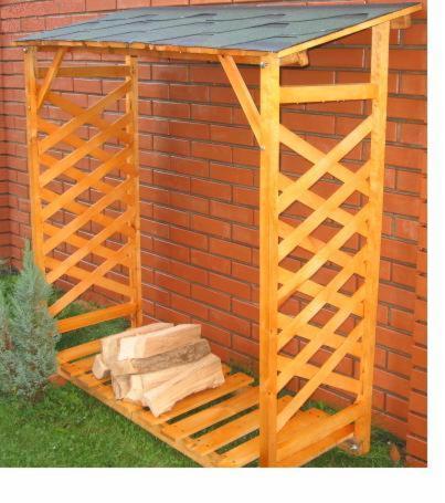

Правильно обустроить место для хранения заготовленных дров (сложенные дрова называются - поленница) - это значит -
Выбрать место расположения поленницы,
лучше не со стороны преобладающих ветров (дождь при сильном ветре будет подмачивать низ поленницы),
обеспечивающее свободный доступ для укладки и забора дров,
около стены бани (при этом стену можно отделать более грубо, с меньшими затратами, или не отделывать).
Выбрать способ защиты ее от атмосферных осадков.
устроить навес, выступающий за границу поленницы на 50 см.,
пристроить поленницу к стене бани.
Изолировать от влаги с земли,
обустроить ее на отмостке бани и уложить "лаги" на которые будут укладываться поленья.
Обеспечить продуваемость (вентиляцию) поленницы,
укладывать поленницу на расстоянии 20-30 см. от стены,
правильно сделать конечные клети поленьев.

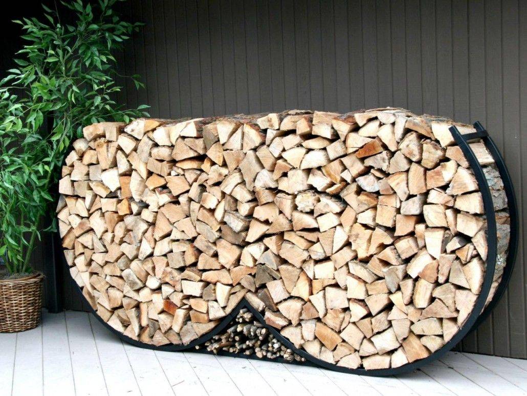

Как обустроить правильно и красиво место для хранения заготовленных дров для бани на дачном участке?

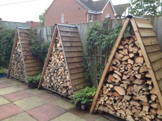

варианты

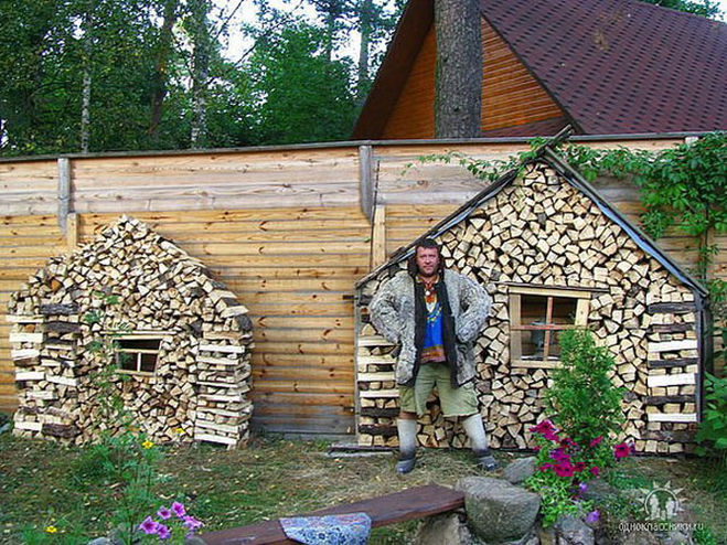

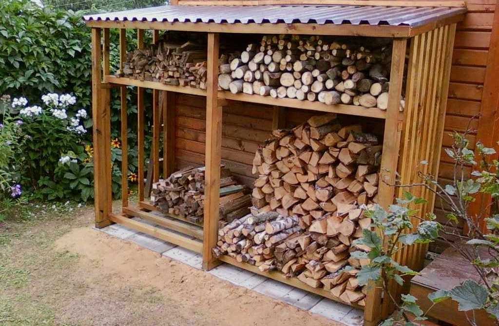

вот так можно

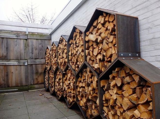

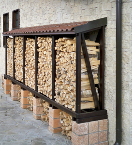

еще

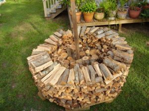

Сообщение Ольга »

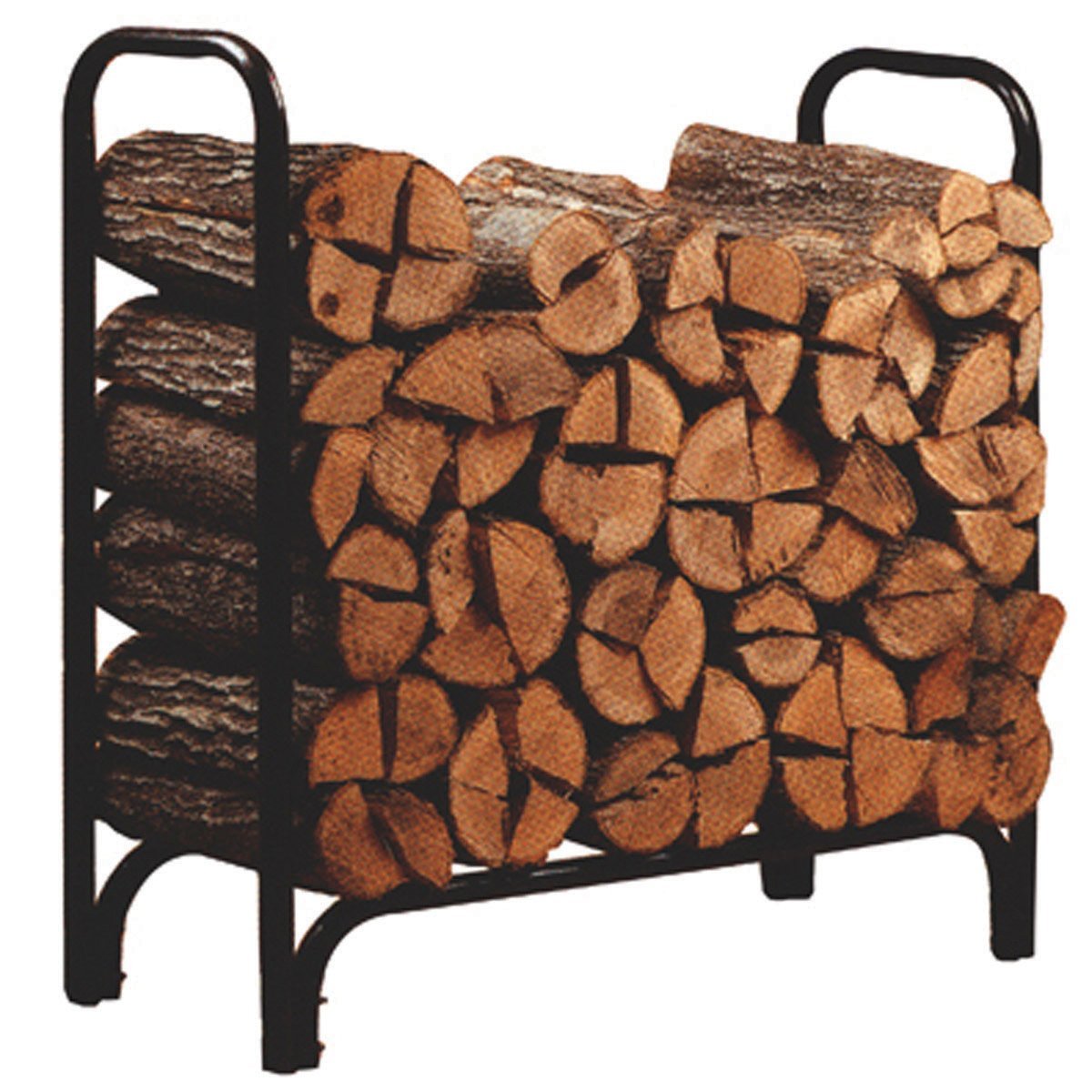

мне так нравится

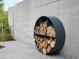

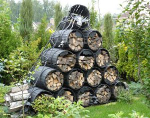

оригинально)

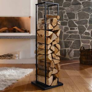

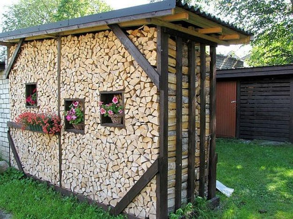

вот еще

Как вам такой?
