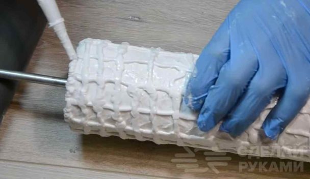

Эффекта змеиной кожи при помощи декоративного валика.
Причем декоративный валик не нужно покупать. Его можно изготовить своими руками. Для этого потребуется поролоновый валик, силиконовый герметик и старая пластиковая карта.
Наносим герметик на валик и с помощью карты или другого предмета равномерно распределяем его по всей поверхности.
Семён
Сообщения: 398
Зарегистрирован: 11 май 2020, 11:17
Как сделать эффект (вид) змеиной кожи в декоре мебели и домашнего интерьера?
Сообщение Семён »

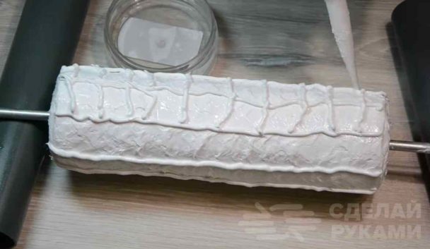

После нанесения силикона ждем примерно 10-15 минут, а затем аккуратно проводим пластиковой картой по валику, формируя рельефную поверхность.
Когда силикон полностью высохнет, снова берем герметик и наносим горизонтальные и вертикальные полосы.
Смочив палец в воде, немного придавливаем получившиеся полосы.
После этого проходим герметиком одну из сторон валика и закольцовываем ее. Это позволит сделать швы более незаметными.

выглядит так
