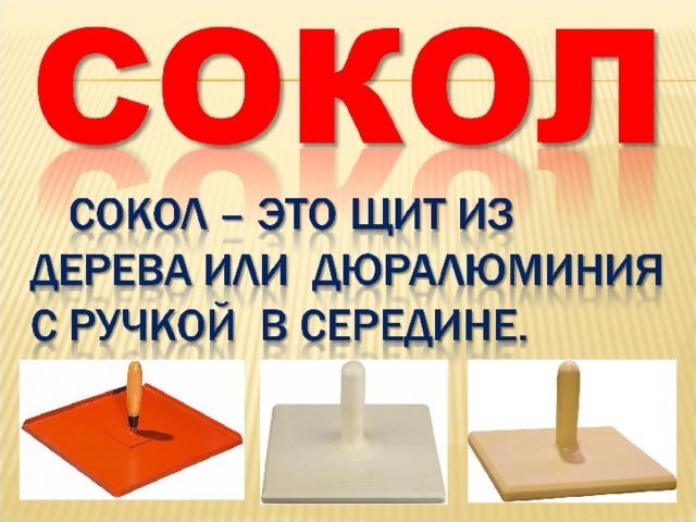

Для работы с мастиками нужны определенные навыки и осторожность. Дело в том, что мастику или клей-шпаклевку желательно наносить на всю поверхность тыльной стороны плитки. Делается это шпателем из зубьями 2-3мм. Чтобы не сломать тонкую плитку, ее нужно уложить на ровную поверхность (стол) и аккуратно разровнять по плоскости клей зубчатым шпателем, затем тоже аккуратно взять снизу двумя руками и приложить к потолку. Проблема заключается в том, что после нанесения клея плитка становится тяжелой и может сломаться, если ее не поддерживать снизу ладонями с широко расставленными пальцами, но есть и более простой выход – воспользоваться штукатурным соколом:
Зачем грунтовать ж/б потолок под потолочною плитку и какой клей подойдёт?
Даже если вы будете пользоваться клеем из пистолета, то все-равно сокол значительно облегчит работу. Самому сделать такой инструмент тоже не проблема.
