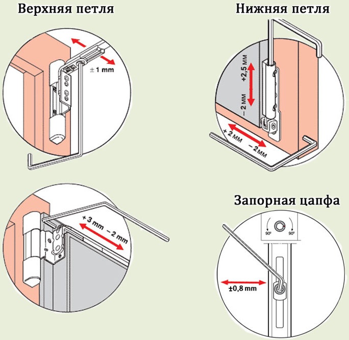

Регулировка окна по горизонтали и вертикали
Ухудшение работы фурнитуры может быть связано с перекосом створки по отношению к раме.
Регулировка пластиковых окон по вертикали, горизонтали проводится самостоятельно.
Как самому отрегулировать пластиковое окно?
Механизмы окна могут плохо функционировать, так как окно просело по высоте и не закрывается. Горизонтально отрегулировать окно возможно на оконных петлях.
На верхней петле надо найти отверстия, куда вставляется специальное устройство — ключ-шестигранник.
При открытом положении створки ключ рекомендовано поворачивать по направлению хода стрелки часов.
В результате таких действий створка отодвинется от петли, а нижняя часть опустится. Смазка фурнитуры не должна быть высохшей.
При закрытом окне так же можно отрегулировать навес снизу. В этом случае все действия должны производиться снаружи окна. Смещать створку допускается не более чем на 1-2 мм.
Отрегулировать окно по вертикали можно путем корректировки навесной петли, которая располагается внизу. Вначале необходимо открыть колпачок петли.
Шестигранным ключом выполнить вращения по направлению движения часовой стрелки, если створку нужно поднять. Движение против хода стрелки часов раму опустит.
Допускается сдвиг рамы не более чем на 1-2 мм.
