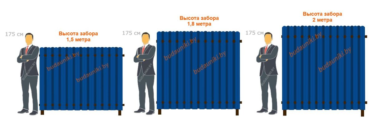

примерно так
- w1200.jpg (59.92 КБ) 4094 просмотра
