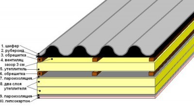

Есть необходимость заменить железную кровлю на крыше дома в деревне и планируем делать шиферную самостоятельно, но опыта в таком деле нет. Скажите пожалуйста, что кладут под шифер?

Кровельный "пирог" под шифером, это многослойная конструкция.
Непосредственно под шифером крепится гидроизоляция, она же ветрозащитная мембрана.
Наиболее не дорогой вариант, это обычный рубероид.
Далее (от шифера к помещению) укладывается теплоизоляция, например минеральная вата.
Утеплитель (не весь, но в случае с минеральной ватой, это актуально) надо защищать от паров влаги находящейся в воздухе.
По этой причине от чердака (мансарды) крепится паро-изоляция.
Опят же не дорогой вариант, это пергамин.
Пергамин в отличии о рубероида, паро-изоляция, а не гидроизоляция.
Последним слоем от чердака, уже отделочные материалы, вагонка, гипсокартон и.т.д.
Так же под шифером есть обрешётка, которая крепится к стропилам.
Пирог (кровельный) может быть и иным и материалы иные, ибо видов шифера огромное количество (асбестоцементный, ПВХ, сланцевый, битумный и.т.д.).
Но в любом случае под шифером должна быть гидроизоляция, если здание жилое.
