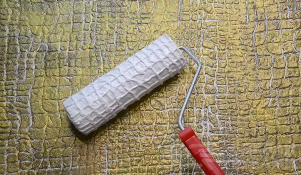

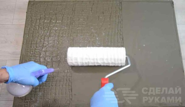

На предварительно подготовленную поверхность стен надо нанести плиточный клей с пластификатором. Толщина слоя — не менее 1 см.
Ждем 45 минут, после чего проводим по поверхности стены декоративным валиком, постоянно смачивая его мыльным раствором из пульверизатора.
На последнем этапе останется только дождаться, пока стена высохнет, а потом прогрунтовать и покрасить.
