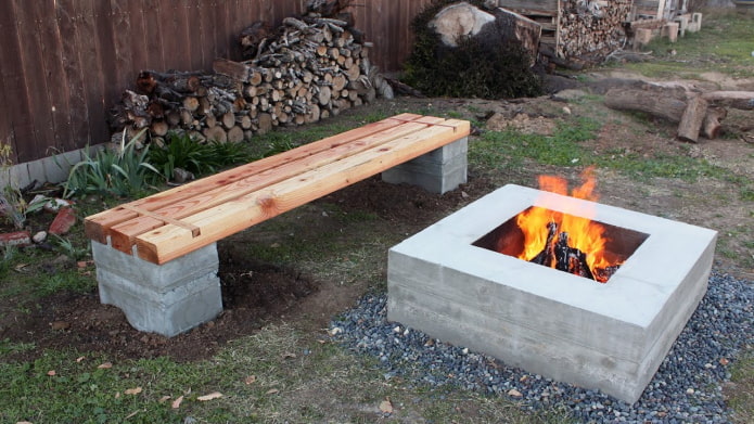

Бетон
Интересный современный вариант, который можно сделать своими руками — бетонный очаг. Изготавливается по стандартной схеме любых бетонных конструкций — собирается опалубка, устанавливается армирующая сетка, заливается жидким раствором.
Преимущество способа в том, что можно выбрать любой размер, толщину стенки, высоту борта.

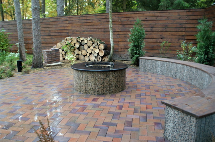

Керамическая плитка
Плитка, по сути, отделочный материал, поэтому для ее использования потребуется основание — из бетона, блоков или кирпича. Зато кафелем или керамогранитом можно красиво задекорировать зону отдыха, включая сам очаг и площадку вокруг него.

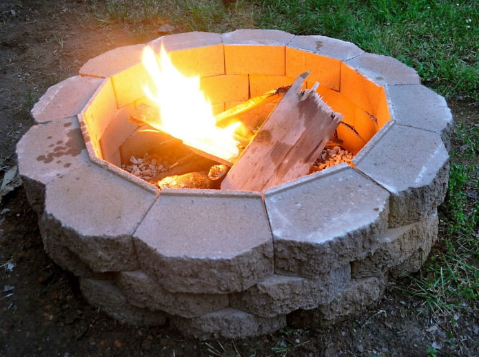

Подготовив все необходимое заранее можно собрать костровище всего за несколько часов.
Инструменты и материалы
Для работы понадобится:
каменные блоки;
щебень;
галька;
лопата;
плиты для выкладывания окружности;
цементный раствор или обычный герметик.
Пошаговая инструкция
Первым делом выберите место, определитесь с размером будущего кострища, отметьте его центр.
Начертите круг необходимого диаметра.
Снимите 10-15 см грунта (выкопайте небольшое углубление).
Засыпьте 5-10 см гравия или щебня.
Выложите первый ряд блоков.
При необходимости прихватывая на герметик или раствор, выложите второй ряд, смещая камни на треть или половину относительно нижнего ряда.
Выложите еще несколько рядов до достижения нужного результата.
Разместите по периметру тротуарную плитку, зазор между плиткой и кострищем отсыпьте мелким камнем.
Важно! Герметик обязательно должен быть огнеупорным.
