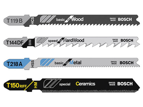

Для обработки древесины используют пильные полотна с шагом зубьев 1,2-3 мм. Металл и пластик распиливают полотном волнистой формы, зубья которого отклоняются поочередно влево/вправо. Для резки кожи, картона, пенополистирола, резины используют полотно с волнистой заточкой. Также выбор пилки зависит от толщины обрабатываемого материала.
Например, для пиления тонкого металла толщиной до 1,5 мм применяют волнистое полотно с малым шагом зубьев. Для обработки металла толщиной до 30 мм выбирают пилку с заостренными зубьями и задним углом. Если элемент распила содержит гвозди, используют полотно с редким шагом зубьев. Расстояние между ними составляет 1,8-2,5 мм.
