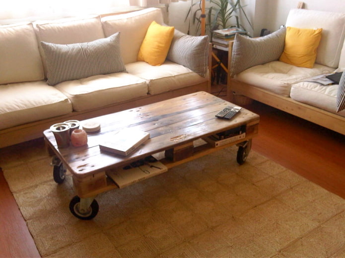

Столик
Дачный журнальный стол из поддонов, представленный в этом мастер-классе, легко превратить в обеденный, прикрепив ножки вместо колёсиков. Вы получите стильный предмет мебели с обработанной столешницей из натурального дерева.

Как самостоятельно сделать мебель из поддонов для дачи?
Пошаговая инструкция

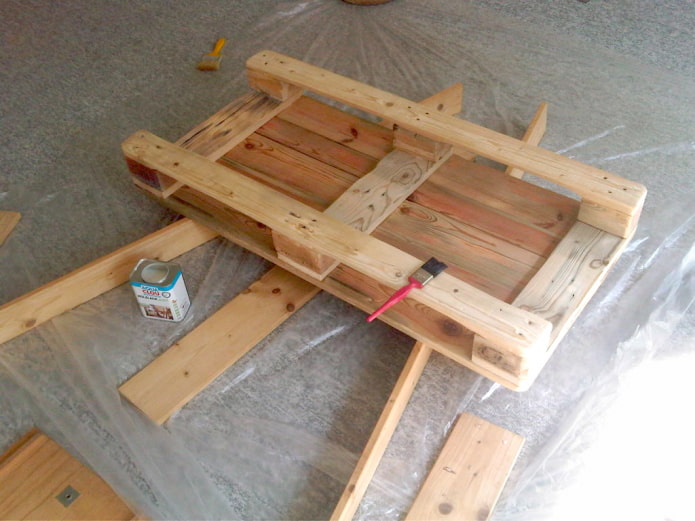

Начинаем изготовление:

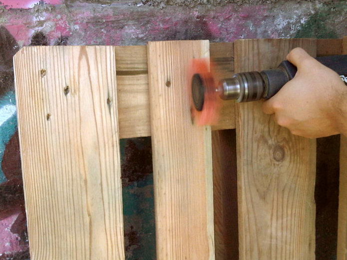

1. Моем поддон, сушим и шлифуем. Можно заменить дрель с насадкой для обработки древесины наждачной бумагой. Двигаться нужно вдоль волокон, чтобы не поцарапать мягкую древесину.
2.Разбираем конструкцию на доски. Для этого необходимо избавить поддон от гвоздей, выбив их молотком.
3. Помогаем клещами с обратной стороны доски

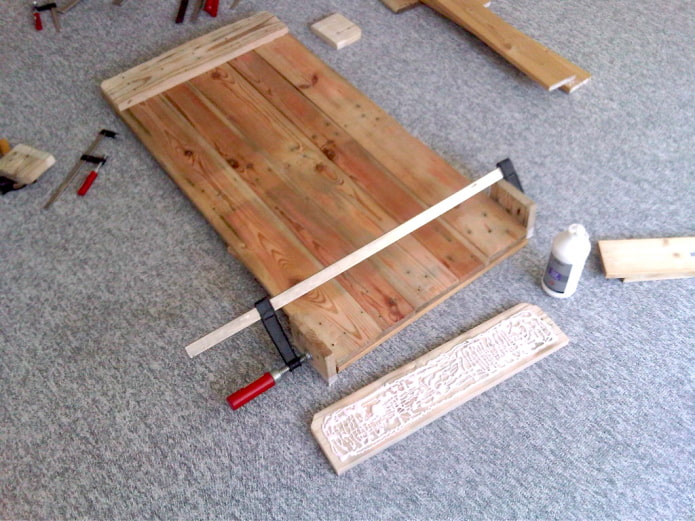

4.Соединяем доски при помощи клея для дерева. Сначала фиксируем поперечные планки.

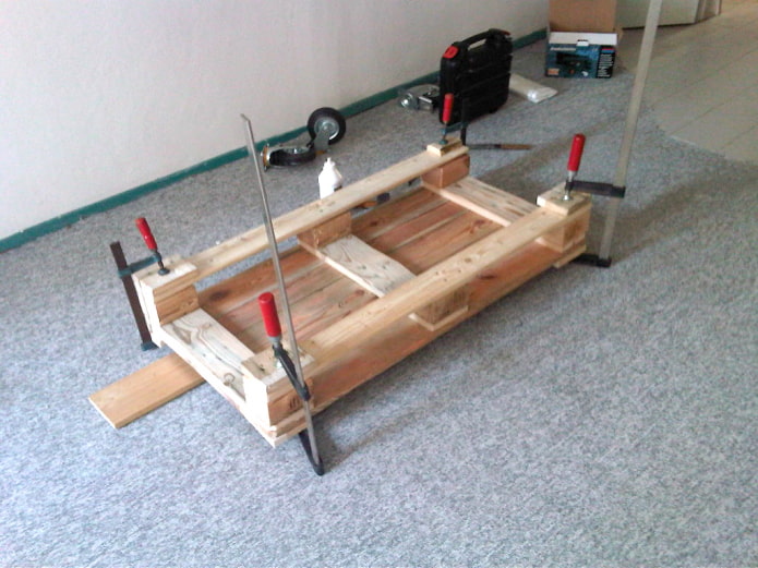

5. Продолжаем собирать стол как конструктор, постепенно приклеивая детали и держа их под давлением. Дополнительно укрепляем элементы саморезами или гвоздями.
6.После высыхания покрываем конструкцию любым подходящим составом.

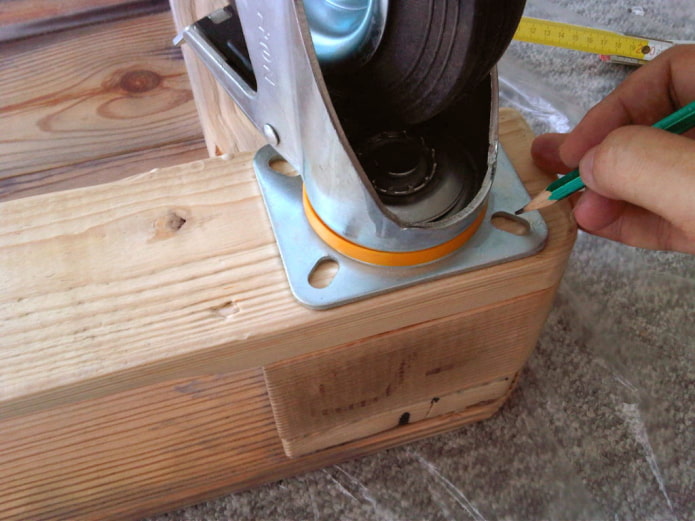

7. Прикручиваем мебельные колёсики при помощи саморезов.
8.Журнальный столик для дачи готов!
