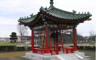

На семейном совете постановили строить беседку на даче в японском стиле и все работы будем выполнять самостоятельно, но есть проблема - ни у кого нет опыта в обустройстве такого вида крыши (примерно как на фото). Скажите пожалуйста, как сделать крышу беседки в японском стиле?

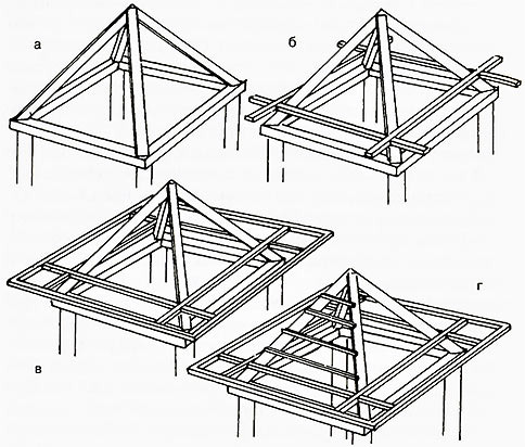

Есть два пути изготовления вогнутого профиля крыши в японском стиле:
сделать крышу в форме пирамиды, то есть прямоугольное основание выполнить из стропильных четырехугольников, которые устанавливаются друг на друга;
сделать крышу в форме параболической кривой, для чего использовать стойки разной высоты, а также устанавливать стропила с разным шагом.
На схеме приведен простейший вариант создания стропильной системы, где стропильный каркас обозначен литерой а, вторичная обвязка - б, третья обвязка – в и обрешетка – г.
Для стропил используйте доску 150х30 мм, а для обрешетки - доски t=20 мм. Их крепление надо проводить от конька в сторону карниза. Стыки досок обрешетки надо, чтобы попадали на середину стропила. Вот порядок создания крыши:
• в центре опорного бруса закрепляется под прямым углом стойка;
• стропильная нога крепится посередине между краем опорного бруса и стойкой, второй ее конец фиксируется у конца стойки;
• к середине стропила крепится доска, второй ее конец фиксируется на краю опорного бруса;
• изгиб кровли достигается установкой дополнительных подкосов;
• все описанное выше повторяется для другой стороны ската крыши зеркально к центральной стойке с шагом 50-70 см;
• производится монтаж обрешетки, на которые укладываются листы фанеры. На фанере необходимо выполнить пропилы для плавного ее прилегания;
• на обрешетку укладывается выбранный кровельный материал;
• для создания красивых изогнутых концов кровли можно приобрести и установить готовые деревянные или металлические конструкции.
