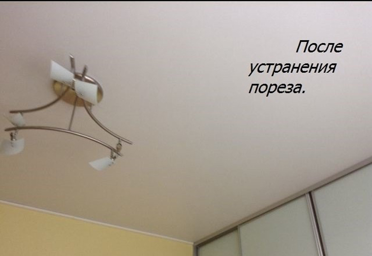

способ ремонта зависит от размера
повреждения и удалённости дефекта от стены. Чтобы устранить проблему, рекомендуем вызвать мастера по ремонту потолков. Он оценит повреждение и скажет, что можно сделать.
При несильном повреждении натяжного потолка из ПВХ плёнки, можно использовать клей космофен

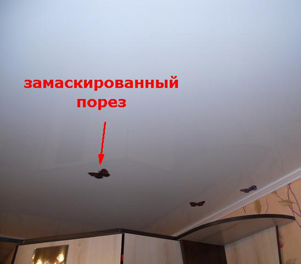

Ремонт проколотой потолочной облицовки из ПВХ-пленки,отверстие можно просто заполнить силиконовым герметиком подходящего цвета,зашить вручную швейной иглой и синтетической нитью

В результате небрежного использования электромонтажного инструмента натяжной потолок может оказаться проколотым. Если вы случайно продырявили полотнище отверткой или тестером, то отремонтировать подобное повреждение можно без приглашения специалистов. При проколе нет необходимости демонтировать весь потолок.
Небольшой кружочек, вырезанный из пленки ПВХ, сходной по качеству с пленкой вашего потолка, с расстояния 2.5 метров будет уже незаметен. Поэтому смело заклеивайте прокол таким небольшим кружочком или квадратиком, используя при этом клей для ПВХ-материалов или виниловых обоев.
В строительных магазинах представлен широкий ассортимент клеевых составов, поэтому важно внимательно читать прилагаемую инструкцию. Тем не менее у всех этих средств есть одно общее свойство, которое необходимо иметь в виду: все ПВХ-клеи схватываются крайне быстро, вследствие чего любое промедление при работе с заплаткой может привести к повторному (и более сложному) ремонту.
