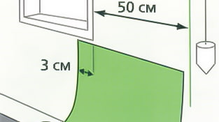

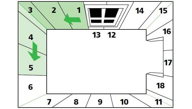

Начинать поклейку необходимо только от окна или угла. Клеить необходимо по правую руку по кругу комнаты. Предположим, мы начали клеить виниловые обои с угла комнаты.
Отведите от угла строго вертикальную линию по ширине обоев. Это необходимо, чтобы ваш первый лист лежал ровно. Все остальные листы обоев будут клеится по первому

Клеить нужно от окна. Для этого отмеряется ширина полосы и по уровню или отвесу проводится вертикальная линия. Размечается вся стена, что дает понимание, сколько полос необходимо заготовить.
