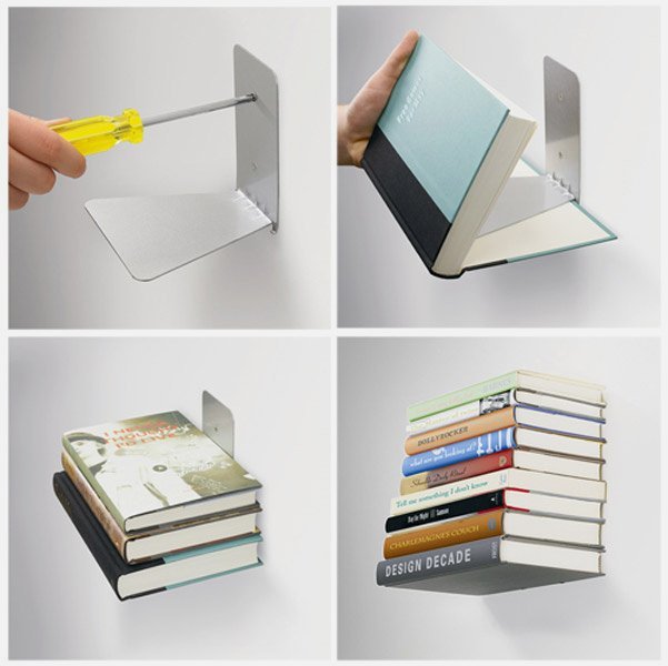

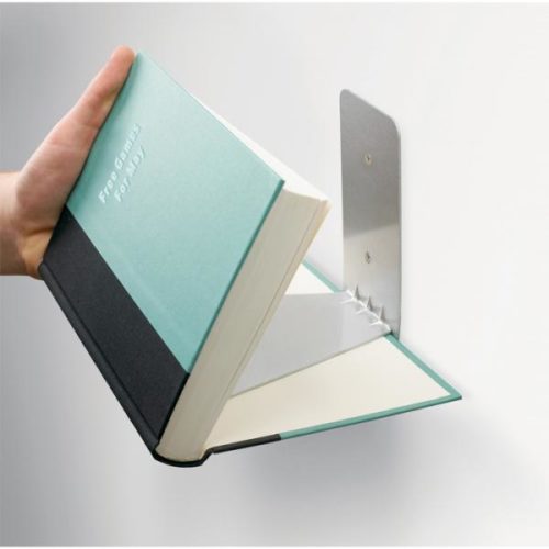

Отмерьте середину книги-донора, на этой метке будет расположен кронштейн. Приложите кронштейн по метке и сделайте наброски. Дальше следует сделать углубление под кронштейн, для этого возьмите канцелярский нож и вырежьте по линиям наброска, до тех пор, пока кронштейн не будет мешать полному закрытию книги.
Так же следует немного подредактировать обложку книги до ровного примыкания L кронштейна. Сделайте это при помощи канцелярского ножа
Далее берем шуруповерт и с каждой стороны от L кронштейна прикручиваем по одному среднему саморезу (на глаз находим центр).
Далее клей наносим аккуратно, чтобы не замарать заготовку. После положите стопку книг на склеиваемую поверхность, и ждем (12 часов).Используем длинный саморез и устанавливаем на стену готовую полку, если же у вас бетонная стена вам понадобиться перфоратор и дюбель гвозди.
Положите несколько книг на полку, убедитесь что L кронштейн скрыт..

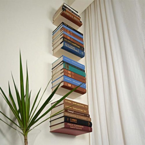

Чем хороша полка-невидимка:
Вам не придется нагружать обстановку громоздкими стеллажами;
аксессуар отлично экономит пространство и органично вплетается в любой интерьерный стиль. Скрытые полки будут одинаково уместны в гостиной и спальне;
сооружение получается очень крепким, однако само по себе имеет довольно небольшой вес – всего 395 граммов;
платформа тесно примыкает к стене и полностью маскируется литературными изданиями. Создается впечатление, будто тома «зависли» в воздухе магическим образом;
металлический держатель обладает большой выносливостью: совокупный вес может достигать 7-8 килограммов, что приравнивается к десятку довольно увесистых книг;
полки можно закрепить как угодно – выстроить в ряд друг за другом, развесить в шахматном порядке или, к примеру, собрать в виде змейки.
Для надежного монтажа конструкции предусмотрено несколько стальных шурупов. В нижней части полочки имеются миниатюрные фиксаторы, удерживающие книгу без риска испортить обложку.
