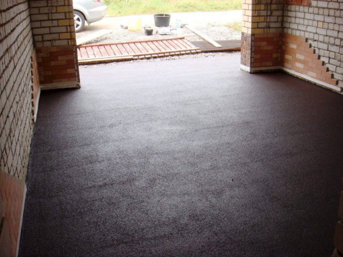

Асфальтовое покрытие для гаража — не самое распространенное решение, ведь для его реализации недостаточно просто съездить в строительный магазин. Но ничего сложного в качественной отделке асфальтом тоже нет, нужно только решить пару простых вопросов:
Приобрести саму асфальтовую крошку (расчет около 2-2,2 тонн на гараж размером 9м2).
Взять в аренду виброплиту (около 500-1000 рублей в сутки, зависит от региона). Можно обойтись и ручным катком, но с виброплитой выровнять поверхность получится проще и быстрее.
Постелить асфальт на полу в гараже можно всего за день. Все, что для этого нужно — раскидать крошку по периметру, предварительно разровнять правилом (инструмент типа швабры — черенок с доской на конце), увлажнить и утрамбовать вибрационной плитой.
Из чего лучше сделать пол в гараже?
Немного усилий и вы получаете покрытие с неоспоримыми преимуществами:
Обеспечивает качественное сцепление с колёсами.
Не боится перепадов температур.
Устойчиво к химическим веществам, бензину, маслу.
Позволяет произвести бесшовную укладку.
Служит 8-10 лет, после чего может потребоваться небольшой ремонт.
Важно! Асфальт хорош в гаражах без смотровой ямы или погреба. Если же пол неровный, придется собирать опалубку вокруг проема или выбирать другой вариант напольного покрытия.
