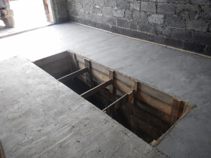

Классический бетонный пол неспроста стал «любимчиком» большинства владельцев гаражей. Достоинства бетонной стяжки:
Бюджетная. Стоимость материала для заливки 1 квадратного метра (без учета работ) обойдется в среднем в 300-500 рублей — с учетом заливки слоя в 5 см (50 кг сухой смеси).
Стойкая. К агрессивным химическим воздействиям, влаге, температурным колебаниям, механическим нагрузкам.
Экологичная. Цемент, песок и вода — обычно это все компоненты, которые входят в состав смеси для стяжки.
Простая в заливке. Сделать пол из бетона можно своими руками.
Из чего лучше сделать пол в гараже?
К сожалению, данный вариант не лишен недостатков:
Высокая вероятность образования грязи и пыли во время эксплуатации.
Необходимость использования техники для упрощения и ускорения заливки.
Для самостоятельной работы понадобится как минимум миксер, но в дополнение к нему желательно использовать также компрессор и затирочную машину.
Правильная последовательность действий включает множество этапов кроме замеса и укладки самого бетона:
Снять 20-30 сантиметров грунта.
Засыпать 10-15 см гравия или щебня.
Засыпать 10-сантиметровую подушку из песка, утрамбовать.
Застелить гидроизоляционный материал (под него желательно залить тонкий слой стяжки, толщиной в 15-20 мм).
Залить финишное покрытие (5-7 см), с учетом компенсационных зазоров вдоль стен и армированием при помощи арматуры.

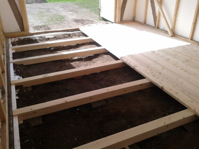

Деревянный пол стелят где угодно — в домах, банях, амбарах. Но в качестве пола в гараже данный материал используется редко, ведь обладает рядом минусов:
Глубоко впитывает любые горюче-смазочные материалы — оставшиеся пятна не мешают эксплуатации, но портят внешний вид.
Древесина слабо устойчива к постоянному контакту с шинами автомобиля, вследствие чего на полу образуются потертости.
Постоянная высокая влажность (частое явление в гаражных боксах) также сокращает срок службы досок вследствие поражения грибком.
При монтаже дерева следует учитывать низкую пожаробезопасность — материал легко возгорается и прекрасно разносит пламя.
Чтобы повысить устойчивость натуральной древесины к нагрузкам, огню, воде и т.д. следует регулярно (примерно 1 раз в год) обрабатывать пол по всей площади специальными пропитками или красками. Тот, кто согласен обеспечивать подобный уход в будущем, в результате получит:
Возможность сделать пол в гараже в одиночку. Все, что нужно — доски для настила, брус для лаг, пила или лобзик, гвозди с молотком или саморезы с шуруповертом.
Экологичное покрытие по низкой цене. 6-метровая доска, толщиной 50 и шириной 150 милиметров обойдется примерно в 500 рублей. Приятный запах — в подарок!
Допустимость ремонта или замены поврежденных планок.
Теплый пол и комфортную атмосферу без дополнительных затрат.
