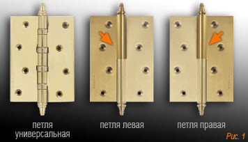

Если при установке двери при ремонте или строительстве вы уже решили как вам будет удобнее открывать дверь то при покупке петлей в магазине просто обратите внимание на ярлык или спросите у продавца.

Покупать правые или левые петли также зависит от того в какую сторону (наружу или вовнутрь). на рисунке можно определить, какой вид вашей двери и какие петли покупать. Кроме того не стоит забывать, что бывают еще "универсальные" петли.
