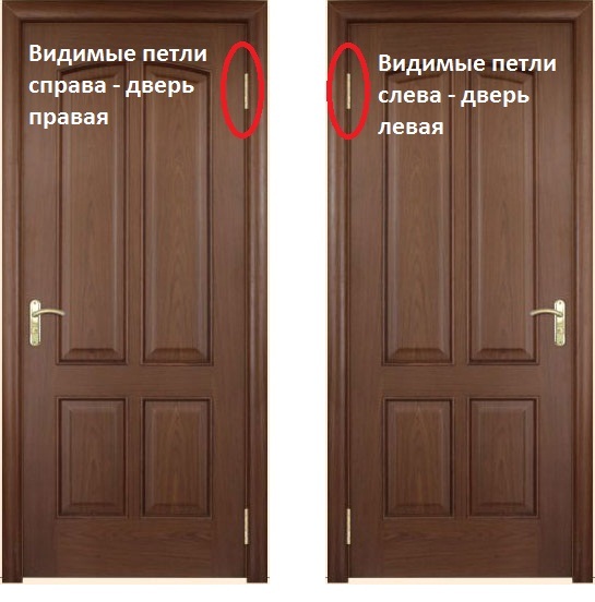

Подходим к закрытому дверному блоку - обязательно со стороны дверных петель (навесов). Стандартная ситуация - петли видны только с одной стороны. Смотрим - с какой стороны мы видим дверные петли. Если петли с левой стороны - дверь левая. А если петли с правой стороны - дверь правая.
Глубоко профессиональные словечки использовать не будем. Смотрим на дверь в закрытом состоянии. Петли слева - левая дверь. Справа петли - правая. Определяем право-лево также при открывании двери - НА СЕБЯ. Открываем дверь НА СЕБЯ - если направо открывается - правая дверь. Налево - левая.

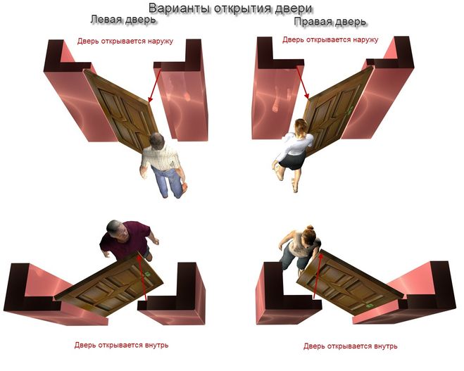

По этому же признаку определяем направление открывания дверного полотна. Если говорится, что дверь открывается вовнутрь комнаты, вовнутрь коридора, ванной и пр., думаем только о собранном дверном блоке. И помним о расположении петель на двери (справа-слева). В ту сторону двери и открываются.

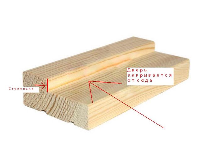

Обычно двери ставятся в комнату, а не из комнаты, по этому и считается дверь глядя на комнату, а не из нее. Второй и более важный аспект(даже если и тут на путать): Коробка двери имеет такую ступеньку, к которой приходит дверное полотно (сама дверь). Определять правая или левая надо со стороны прихода двери к этой ступеньке. Если открывается направо, то правая, а если влево - левая.

Покупать правые или левые петли также зависит от того в какую сторону (наружу или вовнутрь). на рисунке можно определить, какой вид вашей двери и какие петли покупать. Кроме того не стоит забывать, что бывают еще "универсальные" петли.

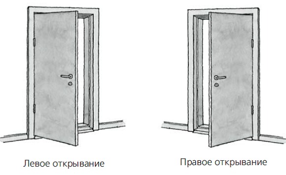

Чтоб не было путаницы, производители дверей (особенно входных) условились так отличать правое и левое открывание дверей :
Встаньте лицом к двери (не важно,внутри вы комнаты или снаружи) и откройте дверь на себя. Если при открывании двери на себя петли дверные от вас находятся с правой стороны, то значит дверь имеет ПРАВОЕ открывание ( правая дверь ).
А если дверные петли находятся слева от вас при открывании двери на себя, то значит дверь имеет ЛЕВОЕ открывание ( левая дверь ).
